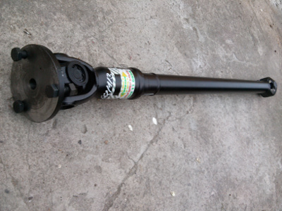

Pod pojeciem "3lapka" rozumiem takie zakonczenie z otworami na 3 sruby (prawa strona walu). Na zdjeciu rozwiazanie nr 3. Skrzynia R25 tez ma takie cos zamontowane.

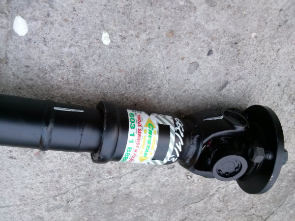

Od kolegi forumowego z Łodzi ( niech mu niebo przychylne będzie, a życie w dostatki opływa ) otrzymałem wał napędowy, wyrwany na prędce z Rekorda 1.8.
Jako, że mam silnik 1.8 i skrzynię R25 i gruby most od 2.0, chciałbym się poradzić, jak mam wytłumaczyć fachowcowi od skracania wałów, czego tak na prawdę chcę (sam na tą chwilę nie wiem )
Zdjęcie powyżej przedstawia wał.
- Uchwyt do skrzyni ogarniam ( muszę tylko rozejrzeć się za tą przejściówką z dumy o odpowiedniej średnicy),
- na połączeniu wału jest przegub. Czy jest tam wieloklin ? Da się to wykorzystać ?
- krzyżak to wiadoma sprawa - musi być. Cybanty mam.

Może będzie pomocne jak powiem jak ja to robiłem... Sytuacja taka sama, R25 i gruby most.
Zatargałem samochód na holu do warsztatu zajmującego się wałami napędowymi /nie chcieli wziąć odpowiedzialności za mój pomiar/. Miałem ze sobą wał od Omegi A /współpracujący z R25/ i wał od kadetta 1.6 lub Manty 2.0 /współpracujący z grubym mostem/. Na miejscu panowie powiedzieli że będzie potrzebna jeszcze kompensacja wału /wał pracuje przód-tył gdy most się unosi i opuszcza podczas jazdy po nierównościach i przy różnym obciążeniu/. Nie protestowałem z doświadczeniem specjalistów.
Całość zrobili tak: wzięli złącze ,,1" z wału Omegi, do niego przyspawali kompensację /tzw. złącze wielowpustowe/ nie pamiętam od jakiego samochodu /mieli taką nową na stanie/, dalej przyspawali odpowiednio docięty wał Mantowy z krzyżakiem ,,3" na końcu. Całość działa doskonale /choć niewiele jeszcze pojeździłem../. Absolutnie nie ma potrzeby stosowania łącznika gumowego na złączu ,,1" oraz nie należy stosować podpory wału ,,2" (numerki odnoszą się do Twojego zdjęcia).

Obudziłem się dziś rano z dziwnie natrętną myślą w temacie wału. Już wiem dlaczego... W poście powyżej nie napisałem, że między złączem przy skrzyni a złączem wielowpustowym /kompensacją/ jest przegub krzyżakowy - w moim przypadku jest on fabrycznie połączony ze złączem wielowpustowym. Może to i oczywiste ale prostuję...
Także wał wygląda tak:
złącze przy skrzyni /sztywne/ - przegub krzyżakowy - złącze wielowpustowe /kompensacja/ - rura - przegub krzyżakowy przy moście

Tam gdzie przerabialem wał powiedziano mi, że te sprzęgło elastyczne stosuje się w miejsce krzyżaka. Ta guma ma złagodzić start obracania się wału. Moim zdaniem jak już chcesz mieć koniecznie tą kompensacje to wał powinien wyglądać następująco: wieloklin wchodzacy do skrzyni -> sprzęgło elastyczne -> rura -> krzyżak z polaczeniem z wałem znajdującym się w samolocie.
Teraz masz to przekombinowane moim zdaniem. Dali radę w tym zakładzie to wyważyc?

Ja mam tak oryginalna flansza z krzyżakiem zamiast truj łapka , kompensacja ,rura i oryginalny krzyżaka od rekorda. Bez gumy mocowany na sztywno.

Ooo! Dokładnie, mam tak samo /tylko w miejscu flanszy mam trójłapka, ale zasada jest taka sama/.
Odpowiadając Juniorossowi - wyważone bez problemu.

Zakładając flansze z krzyżakiem jako jeden element masz mniejsze prawdopodobieństwo bicia. Ale wcześniej miałem na trujłapce roztoczone zrobione na wcisk i było widać minimalne bicie na wale. Mimo to nie było odczuwalne w aucie.
