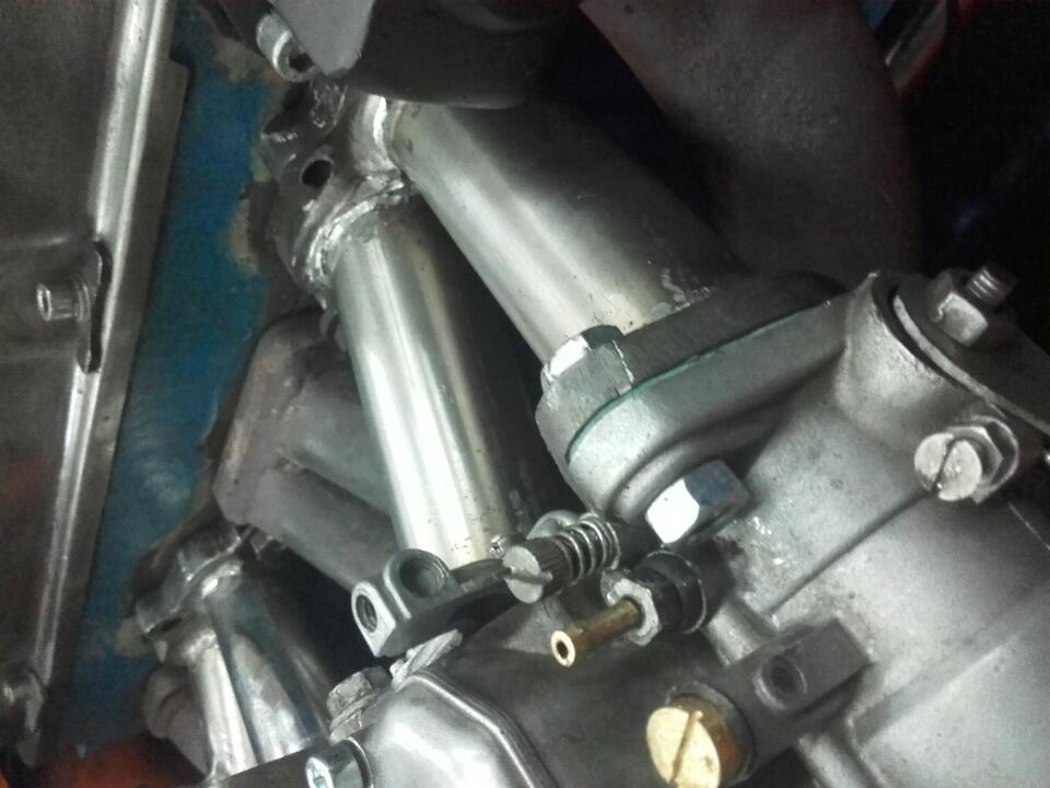

Pokaż jeszcze dokładne zdjęcia tego kolektora, zobaczę co tam wykombinowaleś i czy Twoja konstrukcja nie zabije potencjału tego silnika.
Zdejmij zaslepkę rewizyjną i podaj oznaczenie wałka albo odszukaj od niego papiery i napisz jaki ma wznios i czasy.

A czy ten tunel jest na jakiś wzór,czy to prototyp? ponieważ ,jeśli długość trąbek ma wpływ na prace,to czy nie okaże się ,że ma to negatywny wpływ na osiągi.Teoretycznie pierwszy cylinder będzie miał" łatwiejszy" dostęp do powietrza niż ostatni,może ktoś ma doświadczenia tego typu.

Kolektory będę w przyszłym tygodniu sciagal bo muszę je splanować zrobić równa płaszczyznę bo z jednej strony kolektor nie przylega dobrze do gaznika i łapie lewe powietrze ale zrobiłem kilka fotek średnica fotek z której są kolektory to fi 37

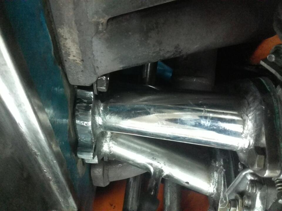

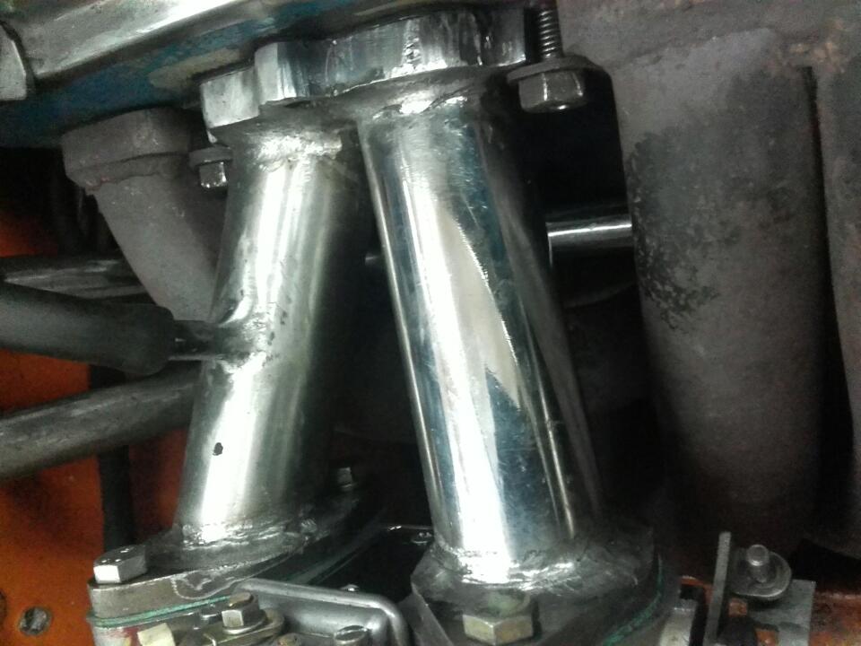

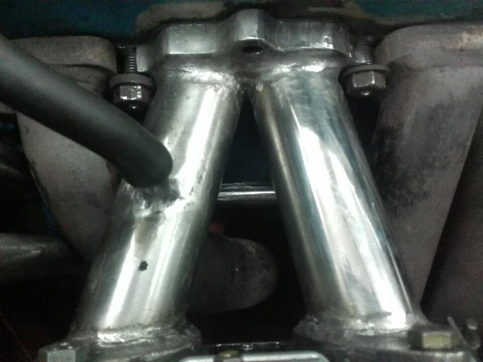

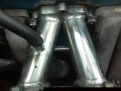

Jesteś pewien, że długości runnerów są równe? - chociaż może to złudzenie optyczne.
Poza tym kanały w głowicy mają kształt prostokąta z zaoblonymi rogami, u Ciebie wygląda to na prostą rurkę. Rozwiązałeś jakoś to przejście kształtu z okręgu od strony gaźnika w prostokąt przy głowicy?
No i na jakiej podstawie wyliczyłeś długość kolektorów nie znając specyfikacji silnika?

Na żadnej podstawie nie wyliczalem tego zrobiłem to na "oko"....
Runnery sa na pewno takiej samej długości a przejście było spradowane na kształt flansz przy głowicy i wyrównane frezem .
Jeśli będzie coś źle zrobione za dlugie lub krutkie kolektory może uszkodzić silnik?
Już sam nie wiem jak to wyliczyć...

Uszkodzić nie uszkodzi bezpośrednio. Obawiam się , że efekty modyfikacji mogą być niewspółmiernie niskie w stosunku do kosztów.
Ogólnie zabrałeś się do tego bez żadnego pomysłu. Wysokoobrotowy wałek (prawdopodobnie), doprężony silnik (prawdopodobnie) no i do tego długi kolektor z małymi przekrojami, w dodatku bardzo źle dopasowany do głowicy. W silnikach zasada, że przeciwieństwa się przyciągają chyba nie do końca się sprawdza).
Ciekaw jestem jak to będzie chodzić.
Pokaż jeszcze jak te kolektory wyglądają od środka i koniecznie podaj parametry wałka.
