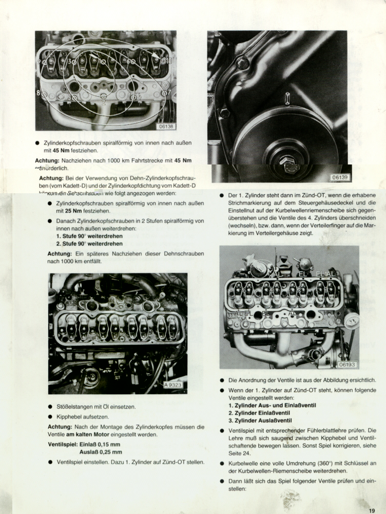

Postautor: mgm255 » 06 grudnia 2011, 23:31
mam pytanie z jaką siła trzeba dokręcić kluczem dynamometrycznym śruby głowicy silnika 1.1 opel kadet b coupe 1971r z góry dzięki

Postautor: Luz » 07 grudnia 2011, 10:03
skan z książki

Postautor: mgm255 » 09 grudnia 2011, 09:31
dzieki za pomoc
