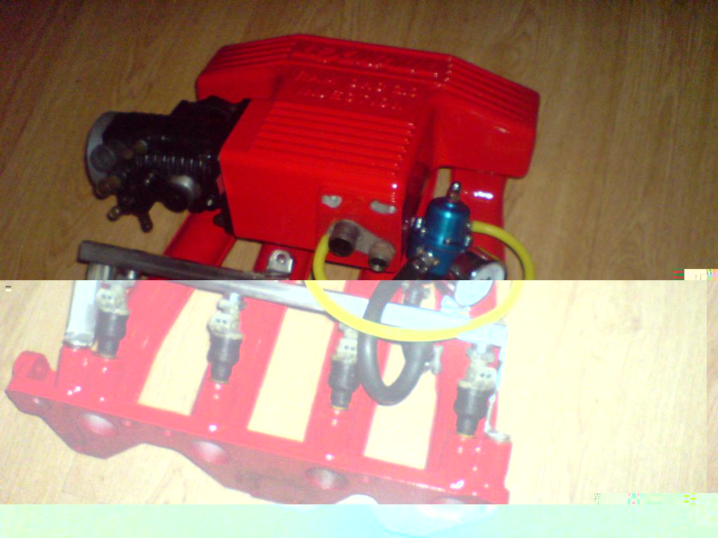

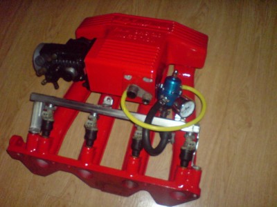

Witam, mam takie pytanko bo mam blok od 2.0 8v i górę silnika od 1.8, dorwałem dolot lexmaul"a i chciałbym go założyć ale głowica od 1.8 ma trochę inaczej kanały dolotowe (są niżej). i teraz pytanko czy jak zmienię samą głowicę od 2.0 to czy wałek będzie mógł zostać ten od 1.8 (dodam że to dblias asymetryczny)... może ktoś coś takiego przerabiał bo szkoda mi gonić lexa...

Wałek od 1.8 mozna spokojnie załozyc do głowicy 2,0 ale wydaje mi się ze kolektor z 1.8 da ci podobne moce jak ten lex, irmscher wzorował się na kolektorze z 1.8, ma dłuzsze i większe kanały jak 2.0, na twoim miejscu załozył bym to głowice z 1.8 do 2.0 i smigał

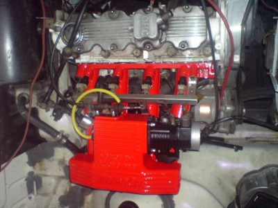

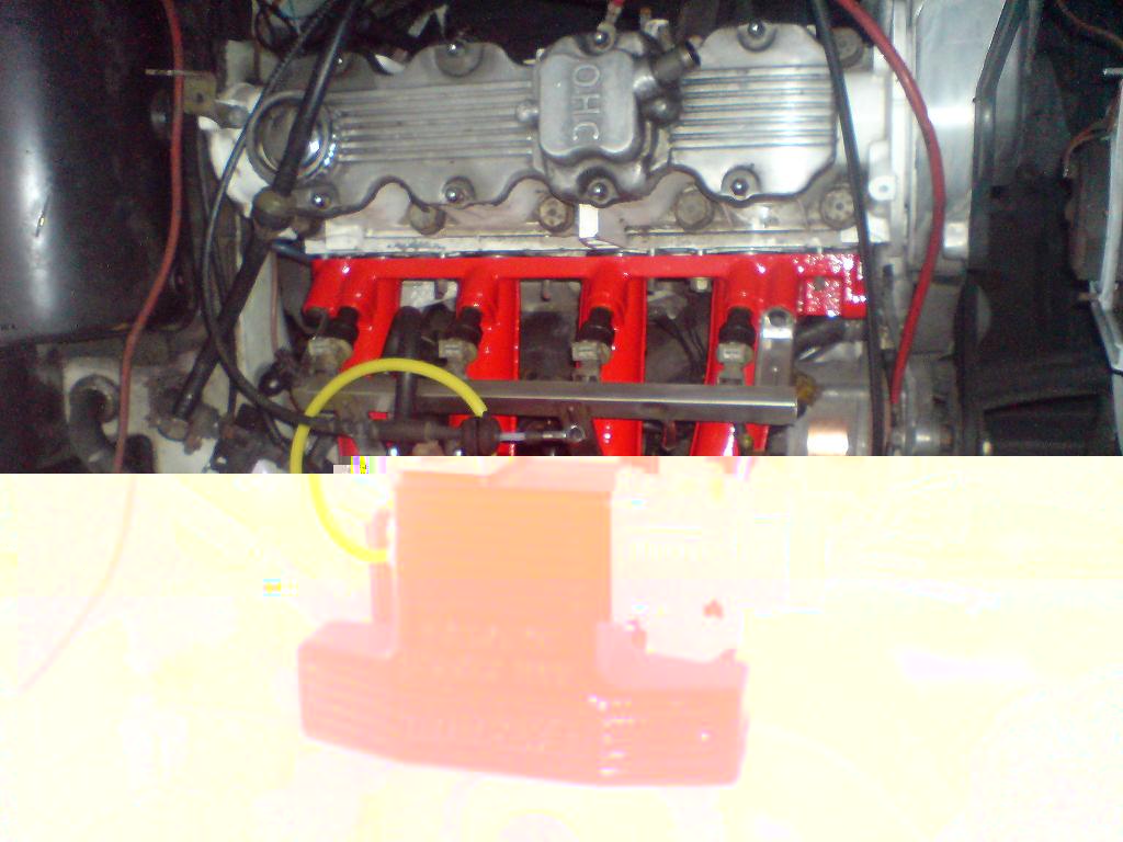

tzn ja głowicę od 1.8 mam teraz założoną i ten dolot na podwójnej przepustnicy... tylko lex ma wygląd... i odzywka pod maską też będzie lepsza... zobaczcie na fotkę mojego lexa ... jak go nie założyć???

Ja zakladalbym lexsa. wyglad i brzmienie to podstawa. zeszlifuj i spoleruj tylko paski i napisy:)
