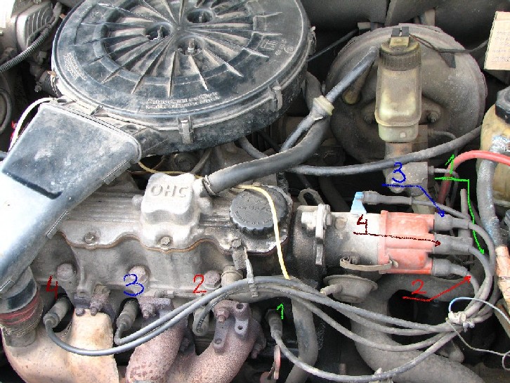

A moglbym prosic o malutki schemacik np w Paint jak to podlaczyc tzn od swiecy do kopolki problem w tym ze ja niewiem podlaczam i nic, przekluczam stacyjke i jak odpala to slychac taki "huk" malutki nie duzy w filtrze tzn w ubudowie... Prosze o pomoc.
Dołączam rysunek i pokazcie mi jak to podlaczyc te kolory (jaki kolor z jakim i pierwszy kolor to niech bedzie oznaczenie swiecy, zebym potem sie polapal... ) :(:(:(

Ustawiasz tłok na pierwszym cilindrze na GMP (górny martwy punkt), patrzysz jak jest ustawiony palec i w to miejsce zapinasz pierwszą świece, a potem zgodnie ze wskazówkami zegara następne.

A oryginalnie jest to tak:

Postautor: Przemo_Pz2 » 07 lipca 2008, 18:57
Sorki, ale błąd wyszedł. jeszcze raz:D

Postautor: icek » 07 lipca 2008, 21:46
Sorki, przeciwnie do wskazówek zegara miało być.
Przemo_Pz2
cylindry liczy się od strony rozrządu.

Postautor: Przemo_Pz2 » 07 lipca 2008, 21:54
No właśnie zasugerowałem się tą zgodnością z ruchem wskazówek i numery takie wyszły:D
Coś mi się to właśnie jakieś dziwne wydawało, bo mi coś nie pasowało w tym co napisałeś:)
I wszystko jasne już teraz:D
Przemo

Chcialbym dopisac ze to moj pierwszy samochod :) Wiec prosze o wyrozumialosc heh :). Czyli chlopaki mam odkrecic swiece ustawic kolem pasowym tak zeby tlok byl ku gorze na pierwszym cylindrze (stojąc przodem do auta) i zobaczyc gdzie jest palec i wkrecic tam swiece i podpiac z kopolka nastepnie tlok bedzie na trzecim cylindrze ku gorze i patrzac w przeciwna strone ze wskazowkami zegara i tam wkrecic swiece i podpiac do kopolki nastepnie wrucic do cylindra drugiego no i potem 4 tak ??
Tu taki dodaje taki maly schemacik i wedlug tego powiedzcie mi czy ja dobrze rozumuje.

No i bardzo dobrze, że działa:) Grunt, że wszystko jest ok :-D

Postautor: LeTourneau » 15 lipca 2008, 13:57
Musi być wszystko dobrze 8) 8) 8) Pozdrawiam.
