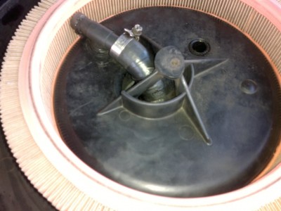

No więc tak... wczoraj wracając z pracy auto kichnęło sobie dwa razy po czym straciłem wolne obroty na LPG (auto gasło po odjęciu gazu), a na PB już w ogóle nie chciało pracować.
Zamiast do domu pojechałem do garażu. Sprawdziłem dolot, filtr powietrza, sam gaźnik (klapka od ssania chodzi płynnie w pełnym zakresie (wiedziałem to wcześniej, bo reakcja na wyciągnięcie ssania w kabinie auta była, ale sprawdziłem).
Wyregulowałem sobie gaźnik na benzynie, wszystko śmigało pięknie, trzymał obroty, wkręcał się, nie strzelał w wydech niespaloną mieszanką. Przełączyłem na LPG i auto zgasło, nie trzymało obrotów. Zaczęła się walka z ustawieniami... W tej chwili krótko mówiąc auto jeździ, zbiera się nawet lepiej, silnik chodzi zauważalnie równiej i ciszej na LPG niż wcześniej, natomiast znów kuleje mi na PB trochę. Wprawdzie odpalę auto, silnik pracuje w całym zakresie obrotów, ale względem pracy na LPG stanowczo mniej kulturalnie...
Na tą chwilę wiem, że problem leży w regulacji gaźnika i zasilaniu LPG. Muszę doprowadzić układ do stanu poprawnego montażu, a nie tak jak teraz rurka z gazem włożona w filtr...
P.S. Mam pytanie o wężyk z podciśnieniem wychodzący z kolektora. Jeden idzie do serwa, drugi u mnie luźno sobie lata... po jego zaślepieniu ciut spadły obroty na silniku... czy ktoś mi powie, gdzie powinien być wpięty?

Do gaźnika, powinieneś mieć tam jakiś króciec w dolnej części gaźnika, bez tego gaźnik bierze lewe powietrze, pewnie wystrzeliło wężyk jak ci kichnął bo on (wężyk) raczej tylko nasunięty jest.
Jak to rurka włożona w filtr ? Na gaźniku powinien być nałożony mikser, pod obudową filtra.
Dał byś radę zrobić jakieś zdjęcia tego wszystkiego ?
Na wstępie wymień filtr gazu, operacja nie droga nie skomplikowana a potrafi czasem zrobić wielka robotę.
Ile km ma ten gaz od ostatniego serwisu?

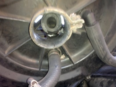

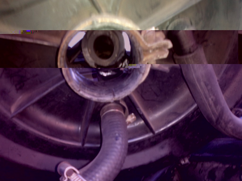

W sumie to nawet nie napisałem jaki to gaźnik
Solex 30/35 PDSI, oglądałem gaźnik z każdej strony chyba i nie bardzo wiem, gdzie mógłbym ten wężyk podpiąć.
Co do zdjęć, to proszę
Wiem, że taki montaż tłumaczy w dużym stopniu problemu z pracą na PB, dlatego szukam odpowiedniego miksera.
Co do filtra gazu to nie wiem kiedy był wymieniany, za moich czasów (1,5 miesiąca), nie wymieniałem. Dlaczego? Do tej pory chodził dobrze na LPG i palił akceptowalne 14 litrów w Toruńskich korkach...
Niestety im bardziej poznaje auto, tym więcej dziwnych patentów odkrywam, nie tylko pod maską...

Co do podciśnienia
tak to wygląda u mnie
popatrz tez sobie na to
http://www.google.pl/imgres?start=270&h ... :200,i:256
http://www.google.pl/imgres?hl=pl&tbo=d ... =104&ty=70
ostatecznie zrób fotki gaźnika to coś pogdybamy jeszcze, tam nie ma nic takiego żeby gołym okiem nie wypatrzeć.
