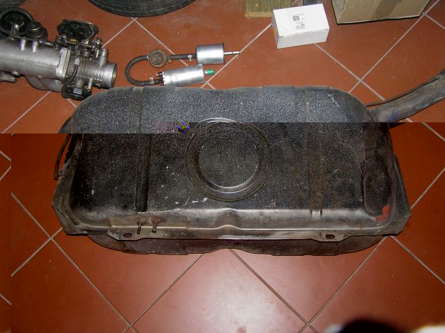

czy ktoś widział takie coś w oryginale ? Może chociaż zdjęcia posiada oryginalnej wersji ?
Chodzi mi o to gdzie jest powrót paliwa do baku z listwy wtryskowej. Na górze, czy na dole ?
Zakładałem, że na górze i sobie teak skapuje. Ale jest aktualnie na ebayu, podobno oryginalny i ma dwie rurki, ale na dole co wydaje mi się dziwne.

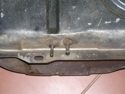

Mam w swoim oryginalny bak i są dwie rurki od spodu,jak potrzeba to wrzucę foty wieczorem.
Re: bak od wtryskowego kadetta
wrzuć, myślę, że się przyda z informacją gdzie jakie są o jakiej średnicy i do czego służące.

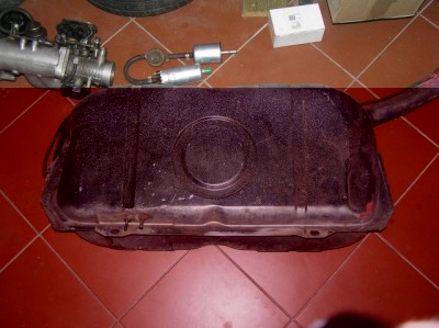

Witam,obiecane zdjęcia baku.Oryginał z kadetta gt/e.
Wyjście 8mm,powrót 6.Najlepsza opcja zakupić króćce od kolegi z forum,nawiercić dwie dziurki w zwykłym baku od 1.2.
Montaż obejdzie się bez żadnych drutów,wystarczy wykręcić czujnik poziomu paliwa i rękę tam włożyć:)
Będzie lepiej jak w oryginale,bo przejście z 8mm na pompę to jakaś karkołomna kombinacja i jestem ciekaw jak to w oryginale wyglądało,bo sam już nie pamiętam.

Skoro już tak - to napiszę - dzięki. Przyda mi się info i fotki.
Ale szczerze gdyby w każdym wątku za każdą udzieloną informację dziękować - trochę by się bałagan zrobił. A każdy odpowiada jak wie bo ... po to jest na forum.
A wracając do rzeczy - Bocznica obalił mit, który wyczytałem i sam poniekąd rozpowszechniałem, że grubość tych rurek ma znaczenie - skoro nawet sama fabryka nie uznała tego za istotne...
