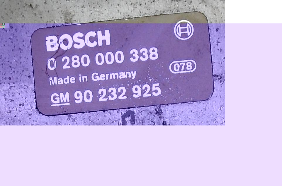

to są zdjęcia

to jak po zdjeciach wiecie juz jaki to typ??

Ja bym na początek podmienił czujnik temperatury na sterownik. To on może dawać zły sygnał. Znajduje się tu:

Jeśli to jest zaadaptowana cała instalacja z 2.2i to powinien gdzieś tam byc jeszcze czujnik temperatury oleju oraz czujnik temperatury powietrza. Były sprawdzane? Na pewno czujnik ciecz był wymieniany?

Bez podpietego czujnika temperatury oleju i czujnika temp. zewnętrznej cih z wtryskiem od 2,2 odpala bez wzgledu czy ciepły czy zimny.Sprawdzałem w zeszłym tygodniu w asconie kolegi.
